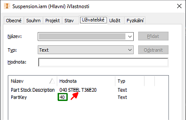

Vyplňování iVlastností součásti Inventoru hodnotami z číselníku.
A - odpověď V některých případech může být užitečné doplňovat automaticky do iVlastností součástí Inventoru textové hodnoty určené nějakým kódem, zkratkou - tedy vyhledáním daného kódu v číselníku, tedy z "look-up" tabulky. Stačí tak nastavit nebo změnit ve vlastnostech jednoduchý kód a podrobný popis už bude doplněn automaticky. Nebo takto můžete do vlastností (a potažmo do výkresu) přidat poznámku o způsobu zpracování ve výrobě, v závislosti na hodnotě jiné vlastnosti, např. materiálu.
Tento postup pomůže řešit následující iLogic předpis (makro) - slouží jako příklad řešení. Do hodnot tabulky (resp. slovníku, číselníku) "LookUp" si přednastavte párové hodnoty kódu a odpovídajícího popisného textu. Jakmile je pak v zadané iVlastnosti (zde "PartKey") nalezen kód z číselníku, bude do jiné iVlastnosti (zde "Part Stock Description") automaticky vyplněna odpovídající hodnota z číselníku (z LookUp tabulky).

Makro můžete nechat automaticky spouštět např. před uložením dokumentu.
