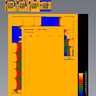

Výpočet denního osvětlení v BIM projektu v Revitu.
A - odpověď Funkce výpočtu analýzy osvětlení se v Revitu skrývá pod tlačítkem "Rendrování ve službě Cloud" (ribbon Pohled). Výpočet probíhá v cloudu, využívá se nastavení polohy a času v projektu a pro výpočet lze využít různé modely oblohy (jasno, zataženo...).
Výsledkem výpočtu je grafická mapa intenzity osvětlení. Podrobný postup včetně videoukázky najdete na blogu "NaZdi", v příspěvku Analýza intenzity osvětlení v Revitu.
