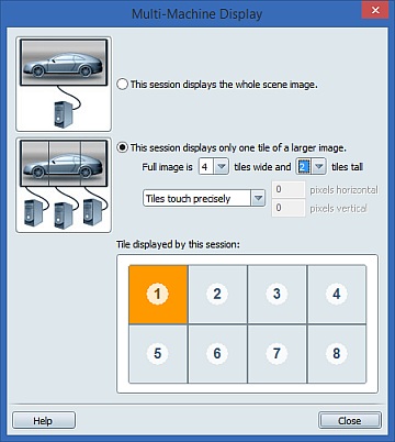

Výstup z Autodesk Showcase jako mozaika na více monitorech.
A - odpověď Jednou z funkcí vizualizační aplikace Autodesk Showcase Pro je možnost výstupu stínovaných interaktivních 3D scén na "televizní stěně" složené z pole (matice, klastru) několika monitorů, řízených různými počítači.
Pro tento režim je nutné nejprve zapnout hostitelský režim - Present > Collaboration mode > Host session. V něm nastavíte požadovanou skladbu monitorů - např. 4x2 - a to ve File > Settings > Multi-machine display (ve starších verzích Options > Multi-machine display) a kliknutím zvolíte aktivní "dlaždici" na daném PC:
cluster
K hostitelskému režimu se pak podobným způsobem (a na stejném portu) připojíte z dalších počítačů se Showcase. Jen zvolíte jinou odpovídající dlaždici a místo hostování použijete volbu připojení k serveru (řídicímu Showcase): Present > Collaboration mode > Join session.
Interaktivní pohyb v řídicím Showcase bude opakován v reálném čase i na závislých stanicích a výstup bude promítán ve formě dlaždic na TV stěně.
