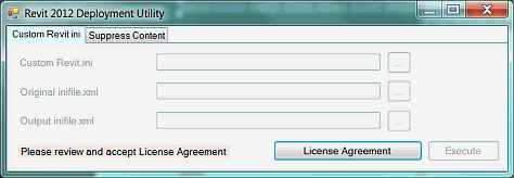

Aplikace má dvě záložky:
  1. Custom Revit.ini – vytvoří uživatelsky upravený inifile.xml soubor vzniklý sloučením vlastního Revit.ini souboru s originálním inifile.xml souborem.
  2. Suppress Content – odstraní z administrativního obrazu cesty ke knihovnám. To zajistí, že se nebudou při instalaci stahovat z internetu.
Použití
  1. Rozbalte RevitDeploymentUtility.zip do stejného adresáře jako je umístěn administrativní obraz
  2. Spusťte RevitDeploymentUtility.EXE
Aplikaci Revit 2012 Deployment Utility si můžete stáhnot ze stránky Download
