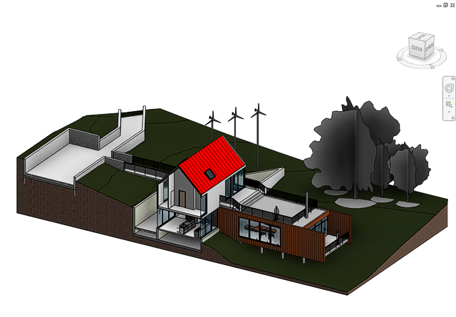

Vytvoření 3D řezu v Revitu.
A - odpověď Pro vytvoření 3D řezu v Revitu je důležité nejprve najet v prohlížeči projektu na výchozí 3D pohled {3D} a následně kurzorem kliknout na navigační kostku pravým tlačítkem myši a vybrat možnost Orientovat k pohledu.
V dalším podokně je nutné zvolit možnost Řezy a vybrat libovolný řez, který je zanesený v modelu projektu.
Navigační kostka natočí pohled na daný řez a po zakliknutí klávesy Shift + kolečko myši a tažením kurzoru stranou se pohled natočí do izometrického pohledu, ale rovina řezu zůstane na svém místě, tak jak byla nastavena.
