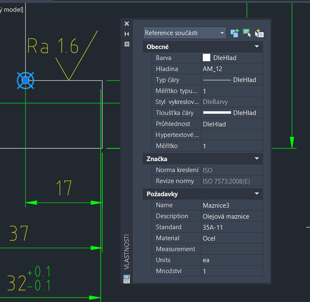

Vytvoření nebo změna reference součásti (AMPartRef) z AutoLISPu.
A - odpověď V aplikaci AutoCAD Mechanical můžete vytvářet a měnit (název, vlastnosti, materiál, atd.) objekty typu Reference součásti (AMPARTREF) pomocí příkazů AMPARTREF a AMPARTREFEDIT. Pokud ale potřebujete takový objekt vytvořit nebo upravit programově nebo skriptem či z menu, není to jednoduché.

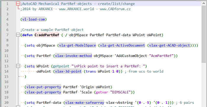

Proto jsme v ARKANCE připravili ukázkový LISP s funkcemi pro vytvoření ukázkové reference součásti (AddPartRef), výpis dat (ListPartRefData) a změnu dat takového objektu, buď interaktivně (changePartRefData) nebo ve vaší vlastní aplikaci.
Kompletní LISP soubor ChangePartRef.lsp si stáhnete ze stránky Download a načtete pomocí APLČTI.
