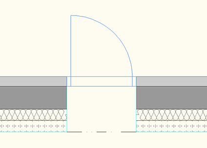

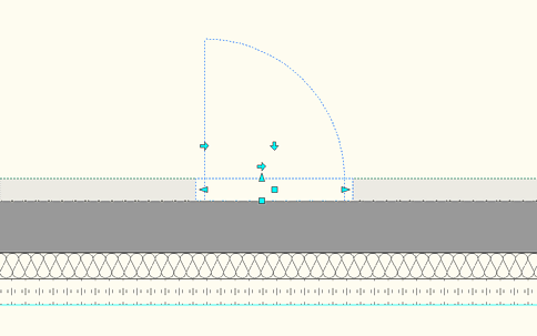

V případech souběžně nakreslených stěn v AutoCADu Architecture, mohou být dveře (okna, otvory, sestavy dveře/okno) samozřejmě umístěny pouze v jedné stěně, ale pro vedle ležící stěnu je možné vytvořit otvor pomocí přidání podmínky průniku.

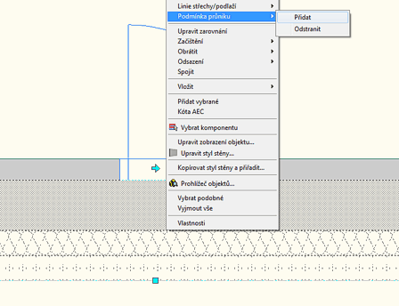

Vyberte souběžnou stěnu, do které chcete vytvořit otvor, klikněte pravé tlačítko myši pro vyvolání místní nabídky, ze které vyberte volbu Podmínka průniku -> Přidat.
Budete vyzváni k vybrání AEC objektu. Vyberte dveře, výběr potvrďte a použijte volbu ODEčítání.

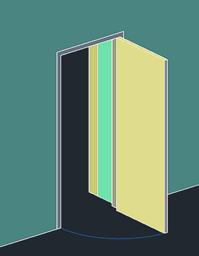

Takto vytvořený otvor je asociativní. Při posunutí dveří nebo změně velikosti se odpovídajícím způsobem změní.
