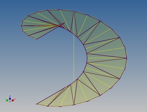

- Vytvořte si plochu ve tvaru spirály tak, že tvořící profil je úsečka.
- Vytvořte si pole ploch, které protínají osu spirály a svírají spolu úhel 15 stupňů. Úhel 15° není podmínka, můžete si udělat i hrubší nebo jemnější dělení. Pomocí těchto ploch spirálu rozdělte na menší stejné kousky.
- Vytvořte si 3D náčrt, jak je vidět na přiloženém obrázku. Tím si vytvoříte trojúhelníky, ze kterých se dají dělat rovinné plochy.
- Pro každý trojúhelník vytvořte hraniční záplatu, čímž vzniknou rovinné plošky.
- Na každou hraniční záplatu vytvořte náčrt promítnutím jejího obrysu.
- Z každého takového náčrtu následně vytvořte plochu plechu. Inventor mezi nimi automaticky navkládá ohyby a pak už jen klikněte na vytvoření rozvinu.
