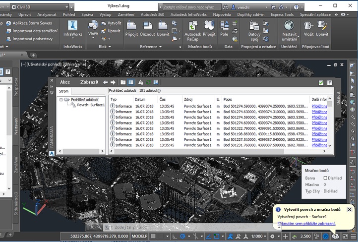

Vytvoření povrchu terénu z mračna bodů.
A - odpověď Pomocí příkazu CREATESURFACEFROMPOINTCLOUD (viz ribbon Výchozí > Vytvořit data terénu > Povrchy > Vytvořit povrch z mračna bodů) můžete z načteného RCP souboru (z ReCap) mračna bodů přímo vytvořit povrch terénu Civilu 3D.
Na výzvu příkazu vyberte dané mračno bodů připojené do DWG výkresu nebo obdélníkový či polygonový výřez. Proces převodu bodů mračna na povrch probíhá na pozadí. po dokončení se objeví paleta s výsledkem a ve výkresu pak objekt vypočteného povrchu.
