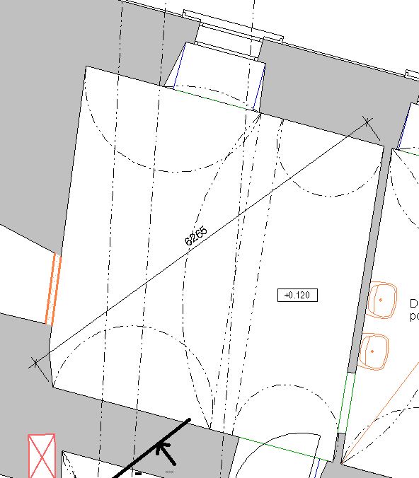

Vytvoření šikmé kóty v Revitu.
A - odpověď Někdy je potřeba okótovat úhlopříčku místnosti nebo body na objektech, jejichž hrany nejsou rovnoběžné.
Bod místo hrany lze vybrat pomocí klávesy [TAB], která cyklicky přepíná mezi hranami a body, které se nacházejí u kurzoru. To však může být poměrně zdlouhavé. Pro rychlé vybrání jen bodu podržte klávesu [Shift] a stiskněte jednou [TAB].
