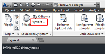

A - odpověď Pomocí příkazu MAPCSCREATE si můžete v AutoCADu Map 3D nebo Civil 3D vytvářet vlastní souřadnicové systémy založené na definičním elipsoidu, geodetické transformaci nebo vztažné rovině.
Příkaz najdete v ribbonu Nastavení mapy > Souřadnicový systém > Vytvořit (v Civilu v pracovním prostředí "Plánování a analýza"):

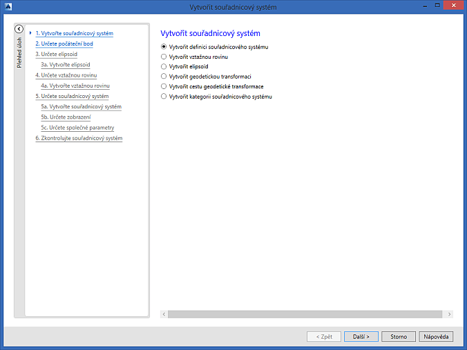

Průvodce "Vytvořit souřadnicový systém" vás pak provede definicí nového souřadnicového systému (souřadný systém):
