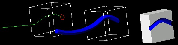

Vytažení podle trajektorie (cesty)
(např. potrubí) je třeba mít předem nakresleny dvě křivky:
jednu uzavřenou, která bude udávat průřez tělesem,
a druhou křivku — cestu (Path), podél níž bude průřez „vytažen“. Řídící průřezová křivka by měla být nakreslena kolmo na konec cesty resp. takto bude nové těleso vytvořeno.
Pokud je cesta rovinná křivka, můžeme použít pro její vytvoření příkaz PLINE i hladkou křivku SPLINE. Jestliže je cesta ale opravdu vedena do prostoru, je jedinou možností příkaz 3DPOLY (3DKřivka), který produkuje pouze křivku z úsečkových segmentů. Někdy si lze poradit tak, že vytvoříme jednotlivé segmenty s rovinnou cestou, které dodatečně sjednotíme do jednoho tělesa.
Command: EXTRUDE
Select objects: vyberu Vybereme uzavřenou řídící křivku (křivky) udávající průřez tělesa.
Specify height of extrusion or [Path]: P Přepneme na vytažení podle cesty.
Select extrusion path: vyberu Ukážeme na křivku (pouze jednu) podél které se má řídící křivka vytáhnout.
Příklad ukazuje použití příkazu EXTRUDE pro vytvoření „myší díry“ do kostky.
