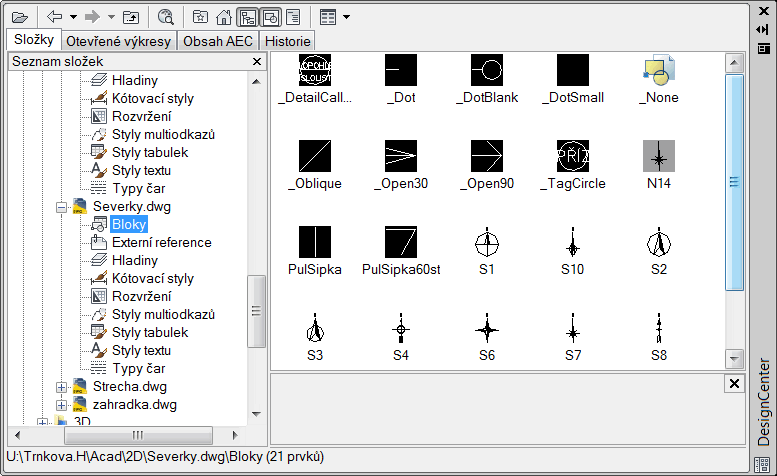

AutoCAD DesignCenter je nástroj pro vyhledávání a prohlížení obsahu výkresových souborů. Ve vyhledaném výkrese vidíme definice bloků, hladiny, typy čar, styly pro text, kóty, multiodkazy a tabulky, rozložení pro tisk a externí reference. Cokoli z vyjmenovaných součástí výkresu lze zkopírovat pouhým přetažením nebo poklepáním do aktuálního výkresu. Typicky slouží AutoCAD DesignCenter pro vkládání bloků z výkresů, které slouží jako knihovny bloků. Můžeme ho také využít, když potřebujeme překopírovat z jednoho výkresu do druhého např. kótovací styl.
AutoCAD DesignCenter má tlačítko . V klasickém prostředí je umístěno do Standardního panelu nástrojů, kartovém prostředí Kreslení a poznámka na kartu Pohled, panel Palety. V menu ho najdeme pod položkoou Nástroje – Palety.
