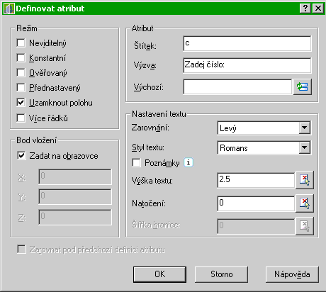

Definice atributů
Atributy definujeme příkazem ATRDEF, který najdeme v nabídce pod položkou Kresli – Blok – Definovat atributy. Tlačítko tohoto příkazu není standardně zobrazeno. Atributy definujeme postupně jeden po druhém, pro každý musíme v dialogovém okně zadat:
Vkládání bloků s atributy
Vkládáme-li do výkresu blok s atributy, určíme nejprve vkládací bod, měřítko a otočení stejně jako u bloku bez atributů. Následně jsme dotázáni na hodnoty atributů.

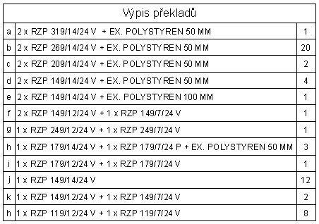

Příklad
K označení překladů ve výkresu si definujeme blok. Blok se bude skládat z kružnice a dvou přednastavených atributů – jednoho viditelného a jednoho neviditelného. Viditelný atribut bude písmenko ve středu kružnice, neviditelný atribut bude přesná specifikace překladu. Tabulka výpisu použitých překladů získaná extrhováním atributů může vypadat například takto:
