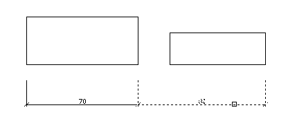

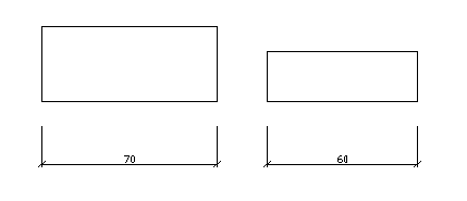

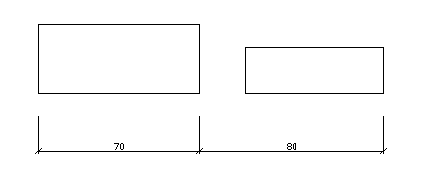

    Tyto kóty byly nakresleny příkazem pro rychlé kótování ve starší verzi AutoCADu, takže jsou neasociativní. Abychom je udělali asociativní. Budeme postupovat takto:
    Příkaz: _reassociate
    Vyberte kótu pro obnovení asociativity ...
    Vyberte objekty:
      Vybereme obě kóty a ukončíme výběr. (Po ukončení výběru zůstane označena jen první z vybraných kót. Její první definiční bod je vyznačený křížkem.)
    Určete počátek první vynášecí čáry nebo [Vyberte objekt] <další>: v Zadáme volbu v, protože chceme ukázat celý objekt, který má být přidružen ke kótě.
    Vyberte objekt:   Ukážeme obdélník, ke kterému chceme první kótu přiřadit. (Tím je první kóta „asociována“ a automaticky se označí druhá kóta.)
    Určete počátek první vynášecí čáry nebo [Vyberte objekt] <další>: v Zadáme volbu v, protože chceme ukázat celý objekt, který má být přidružen ke druhé kótě.
    Vyberte objekt:   Ukážeme obdélník, ke kterému chceme druhou kótu přiřadit.

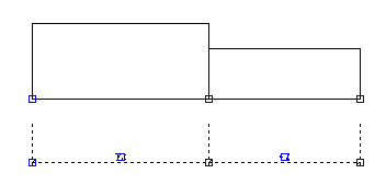

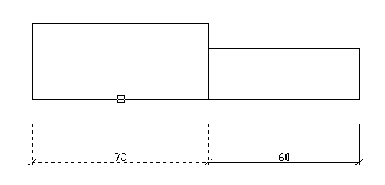

    Pro ilustraci použijeme příklad podobný předchozímu. První objekt byl okótován příkazem pro lineární kótu a druhý příkazem pro navazující kótu. Obě vzniklé kóty jsou asociativní.

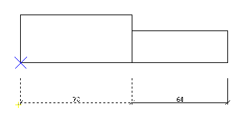

    Když ale druhý objekt posuneme, zjistíme, že první definiční bod druhé kóty je přidružen k prvnímu objektu.
    Situaci napravíme takto:

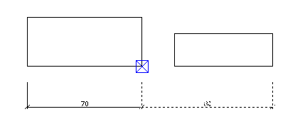

    Vyberte objekty:

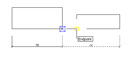

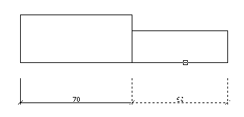

      Vybereme opravovanou kótu a ukončíme výběr. Po ukončení výběru se vyznačí první definiční bod kóty křížkem ve čtverečku. Čtvereček znamená, že tento bod je „asociován“.

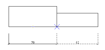

    Určete počátek první vynášecí čáry nebo [Vyberte objekt] <další>: bod Ukážeme správný bod, ke kterému má být přiřazen první definiční bod kóty. (Po jeho zadání se označí druhý definiční bod kóty.)
    Určete počátek druhé vynášecí čáry <další>: Enter Druhý definiční bod kóty je přidružen správně, dáme Enter.

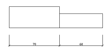

    Po ukončení příkazu vypadá kresba takto:
