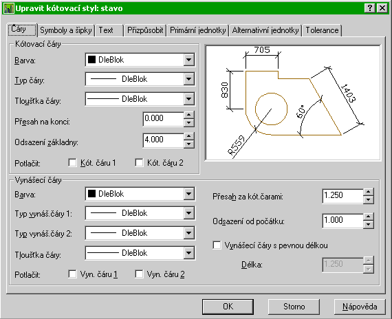

Na této kartě nastavujeme vzhled a vlastnosti kótovacích a vynášecích čar.
pro kótovací čáry
pro vynášecí čáry

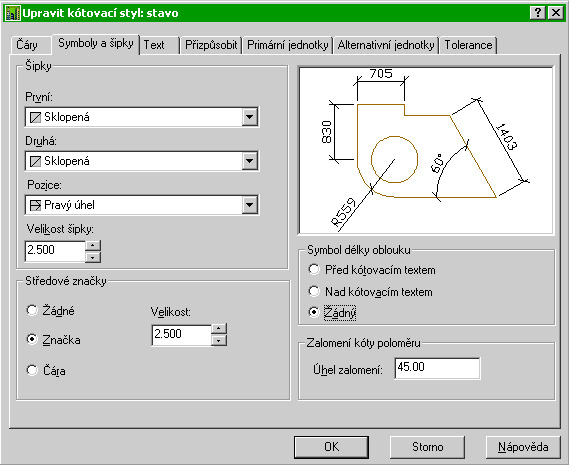

Na této záložce nastavujeme vzhled a vlastnosti šipek, značky středu kružnice, psaní symbolu pro délku oblouku a úhel pro zalomenou kótu poloměru.
Určujeme:
pro šipky
pro značku středu kružnice
Pozn. Středová značka se kreslí automaticky při kótování poloměru nebo průměru tehdy, jestliže kótovací čára není uvnitř kružnice. Jinak se středová značka kreslí samostatným příkazem KÓTYSTŘED voleným buď Kóty – Středová značka nebo tlačítkem
z panelu Kóty. V tom případě se ovšem změna nastavení typu a velikosti značky ve stylu, neprojeví na vzhledu značky. Je třeba ji smazat (není to blok, ale dvě, respektive šest samostatných úseček) a nakreslit znovu.

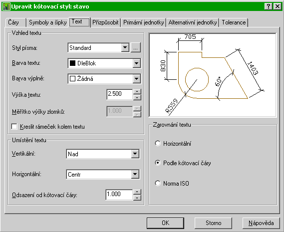

Na této záložce nastavujeme formát a umístění kótovacího textu.
Vzhled textu – určujeme:
Umístění textu – zadáváme:
Zarovnání textu – volíme:

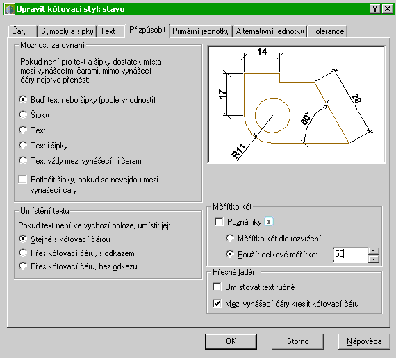

Na této záložce stanovíme další pravidla pro umístění textu, šipek a kótovací čáry. Tato karta je velmi důležitá, neboť zatímco na prvních dvou stanovíme základní vzhled kót, na této kartě říkáme, co dělat, když není možné základní umístění prvků kóty dodržet.
Možnosti zarovnání
Jestliže mezi vynášecími čarami není dost místa pro text i pro šipky, odsunout přednostně:
Umístění textu
Jestliže text není v základní pozici určené na kartě Text, pak ho umístit:
| Text v základní poloze dle nastavení na kartě Text | Text se nevejde. Poloha textu při nastavení: | ||
| Stejně s kótovací čárou | Přes kótovací čáru s odkazem | Přes kótovací čáru bez odkazu | |
Pozn. Kóty poloměrů a průměrů se nechovají popsaným či podobným způsobem.
Měřítko kót
Tato kolonka je velmi důležitá pro správné zobrazení kót v modelovém prostoru i na papíře.
Vhodný postup je takový, že velikost kótovacích prvků (výška textu, velikost šipek, odsazení atd.) zadáme tak, jak mají být na papíře. Správnou velikost kót pak docílíme zapnutím Poznámek v této kolonce stylu a následným nastavením vhodného měřítka poznámek v okně výkresu a ve výřezech rozvržení.
Při druhém postupu, který se užíval v „předpoznámkových verzích“ AutoCADu, rovněž nastavíme velikosti podle papíru, zapneme „Použít celkové měřítko“ a nastavíme koeficient, kterým se vynásobí velikost všech prvků kót (šipky, text, odsazení, ...). Předpokládáme-li tisk v měřítku 1:100, dáme koeficient 100, pro měřítko 1:50 zadáme koeficient 50. Na hodnotu kótovacího textu nemá tento koeficient vliv.

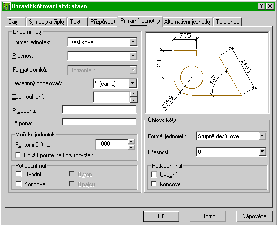

Na kartě jednotek se nastavuje číselný formát kótovacího textu.
Lineární kóty – můžeme nastavit:
Pro kótování úhlů nastavíme:
