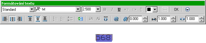

Mtext – zobrazí panel Formátování textu a kótovací text v rámečku.
Kótovací text je výrazně barevně označen. Před něj i za něj můžeme doplnit libovolný text. Nechceme-li akceptovat kótovací text, smažeme ho. Pokud místo něho napíšeme vlastní hodnotou, bude v hotové kótě kótovací text konstantní, nebude se měnit při změně velikosti kótovaného objektu.
