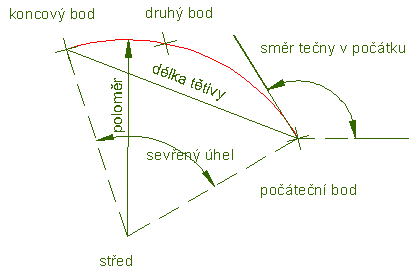

Příkaz kreslí kruhový oblouk, který je určen třemi údaji.
Na obrázku jsou vyznačeny všechny prvky, jejichž zadání může být ve výzvách příkazu požadováno:
