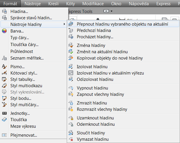

Nástroje hladin
Nástroje hladin je souhrnné označení pro příkazy, které přepínají viditelnost, zmrazení, zamčení a aktuální hladinu. Patří k nim i příkazy pro přesun a kopii objektů mezi hladinami. V nabídce je najdeme pod stejnojmennou položkou ve formátu.
Společné mají tyto příkazy to, že působí na všechny hladiny (např. Zapnout všechny hladiny) nebo dávají možnost určit hladiny přes výběr objektů.
V kartovém prostředí mají tyto příkazy tlačítka na panelu Hladiny karty Výchozí.
LAYMCUR. Nastavení nové aktuální hladiny. Hladinu určíme výběrem objektu nebo názvem.
PHLADINA [LAYERP]. Zrušení poslední změny v nastavení hladin. Opakování příkazu vrací zpět provedené změny hladin krok po kroku. Nemá vliv na vytvoření, zrušení a přejmenování hladiny.
