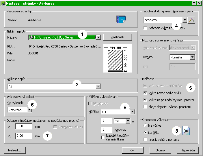

V nastavení stránky zadáváme nejen velikost papíru, ale skoro vše, co je třeba nastavit pro tisk. Dialogové okno Vykreslování přebere vše z nastavení stránky; navíc má už jen několik málo položek jako např. tisk do souboru nebo počet kopií.
K nastavení konkrétní stránky se dostaneme ze Správce nastavení stránky buď z nabídky Soubor nebo z kontextové nabídky aktuálního listu. Je možné si nachystat, uložit a pojmenovat více nastavení stránek jak pro modelový prostor tak i pro rozvržení.
V dialogovém okně Nastavení stránky zadáváme:
  1. tiskárnu nebo plotr,
  2. velikost papíru (nabízené možnosti vyplývají z nastaveného výstupního zařízení),
  3. orientaci výkresu na papíře,
  4. tabulku vykreslovacích stylů,
  5. tisk s vykreslovacími styly (nebo vykreslení tloušťky čar) a pro stránku rozvržení tisk viditelnosti ve výřezech, kde máme viditelnost nastavenou (zcela nesrozumitelná volba Skrýt objekty výkresového prostoru).
Při nastavování stránky pro tisk z modelového prostoru dále:
  1. Zadáme, co chceme vykreslovat – obrazovku (aktivní výřez), meze, celý výkres, okno. K určení vykreslované oblasti oknem se dostaneme přes tlačítko . Stiskem tohoto tlačítka se přepneme do výkresu a myší vybereme obdélníkovou oblast k tisku.
  2. Pokud kresba nezabírá celý výkres, můžeme ji vycentrovat nebo posunout počátek.
  3. Vybereme měřítko, ve kterém chceme kresbu tisknout. Pokud nemá být výkres v měřítku, necháme kresbu přizpůsobit do plochy.
Při nastavování stránky pro tisk z rozvržení je přednastaven tisk Rozvržení v měřítku 1:1.
