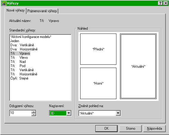

Standardní výřezy
Standardní výřezy jsou obdélníkové a sousedí spolu hranami. Definujeme je příkazem VÝŘEZ. Na kartě Rozvržení je ve verzi 2013 tento příkaz fikaně ukrytý pod popisem Pojmenonavé, což je druhá záložka dialogového okna tohoto příkazu. V nabídce najdeme tento příkaz pod Zobrazit – Výřezy – Nové výřezy. Dialogové okno tohoto příkazu umožňuje srozumitelným způsobem zvolit vhodnou kofiguraci výřezů.
Kromě počtu a rozmístění výřezů volíme v okně ještě:
  • Odsazení – mezeru mezi výřezy.
  • Nastavení – 2D nebo 3D konfiguraci výchozích pohledů ve výřezech. Nastavení 2D znamená, že ve všech výřezech bude aktuální pohled z Modelu. Při volbě 3D nastavení bude v každém výřezu nastaven jiný základní prostorový pohled (přední, horní, zleva, ...).
  • Změnit pohled na jiný základní ortogonální pohled v označeném výřezu. Výběr ortogonálních pohledů je k dispozici jen při nastavení 3D.
  • Stikem tlačítka OK příkaz nekončí. Pokračuje v příkazovém řádku výzvou:
    Určete první roh nebo [Max] <Max>:
    Pokud výzvu odklepneme klávesou Enter, bude mít vybraná konfigurace maximální rozměry. Jinak se očekává určení dvou protilehlých rohů obdélníka, který bude vyplněn zvolenou konfigurací výřezů. Takto můžeme na papíře rozmístit více výřezů, než nám dovoluje jedno použití příkazu výřez.
