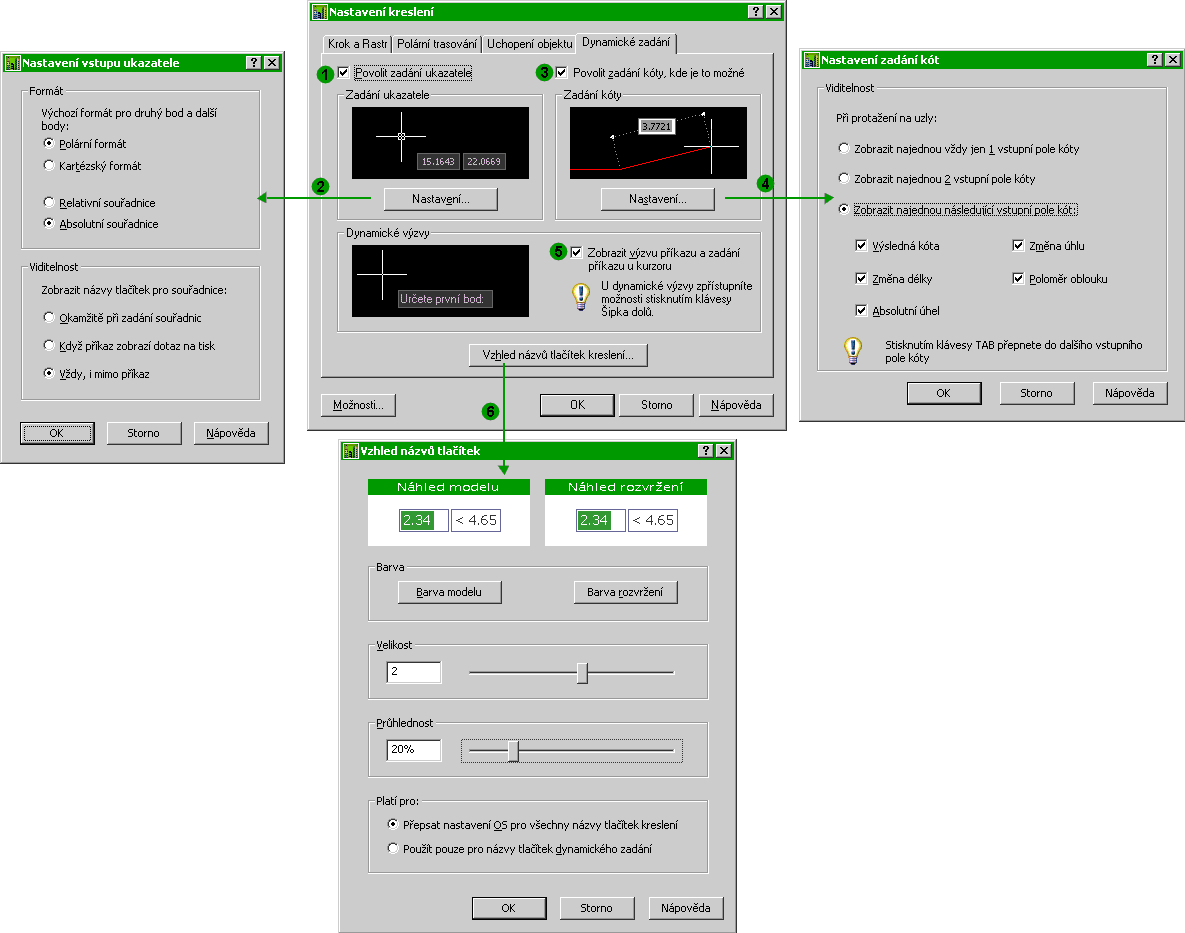

Nastavení dynamického zadávání
Nastavení dynamického zadávání najdeme stejně jako u ostatních kreslicích pomůcek v kontextové nabídce tlačítka / .
Fungování dynamického zadání můžeme vyladit podle svých potřeb nastavením následujících možností:
  1. Povolit zadání ukazatele – zapnutí možnosti vkládání souřadnic bodů do dynamických polích. Poblíž kurzoru se zobrazí dvě políčka pro vstup hodnot. Tato možnost funguje v editačních i kreslících příkazech.
    Pozn. Možnost zadání třetí (z-ové) souřadnice si vynutíme zadáním čárky po vyplnění hodnoty do druhého políčka.
  2. Nastavení typu souřadnic (polární/kartézské, absolutní/relativní) používaných v dynamických polích. Nastavený formát souřadnic platí pro zadání druhého a dalších bodů v příkazu. Při zadání prvního bodu se očekávají kartézské absolutní souřadnice, jiné je třeba vypsat přesně se všemi potřebnými znaky (@, <) stejně jako do příkazového řádku bez ohledu na zobrazení dynamických políček.
    Pozn. Pokud máme nastavené např. relativní kartézské souřadnice a chceme zadat polární, není třeba nastavení měnit. Do prvního políčka zadáme vzdálenost, do druhého políčka přejdeme zadáním oddělovače polárních souřadnic (znak <) a zadáme úhel. Podobně si pomocí čárky vynutíme zadání kartézských souřadnic při nastavení polárních. Zadání relativních souřadnic při nastavení absolutních si vynutíme uvedením znaku @ (před první hodnotou), v opačné situaci použijeme znak #.
  3. Povolit zadání kóty – zapnutí možnosti vkládání vzdálenosti a úhlu do dynamických polí. Obě hodnoty se vztahují k předchozímu zadanému bodu.
    Funguje v příkazech ÚSEČKA, KŘIVKA, OBLOUK, KRUŽNICE, ELIPSA a při editaci pomocí uzlů.
    Je-li Povolit zadání kóty zapnuto spolu s  Povolit zadání ukazatele, má přednost (tam kde funguje).
  4. Nastavení počtu zobrazených vstupních polí. První možnost – zobrazení jen jednoho pole – je trochu zavádějící, neboť svádí po vyplnění prvního pole (vzdálenosti) ke stisku klávesy Enter místo Tab, čím by se ovšem zadávání bodu ukončilo. Třetí možnost – zobrazení více než dvou dynamických polí – se projeví jen při editaci pomocí uzlů. Při kreslení budou v tomto případě zobrazena dvě políčka.
  5. Zobrazení výzev příkazu v dynamickém poli u kurzoru.
  6. Nastavení vzhledu dynamických polí.
