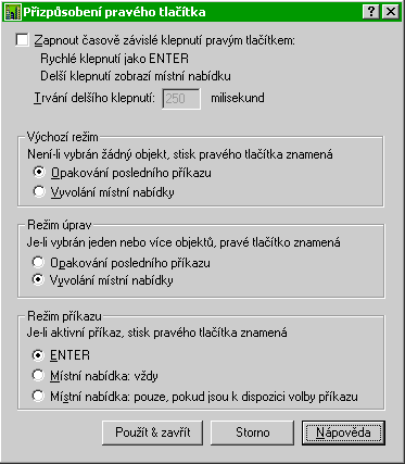

myši může mít různé funkce a uživatel si je přizpůsobuje svým zvyklostem. Nastavení je na kartě Uživatelské nastavení [Users preferences] příkazu Možnosti [Options] schované pod tlačítkem
První možnost, kterou můžeme zvolit, je zapnoutí časově závislého stisku pravého tlačítka. Pokud tak uděláme, bude mít pravé tlačítko myši dvě funkce: klepnutí bude mít stejný význam jako Enter a delší stisk zobrazí místní nabídku. Tyto funkce bude mít pravé tlačítko během příkazu a nebo mimo příkaz, pokud nebudou vybrány žádné objekty. Pokud nebude aktivní příkaz, ale budou označeny objekty, bude se pravé tlačítko chovat dle nastavení v rámečku „Režim úprav“
Poku nezapneme časově závislý stisk, nastavujeme chování myši, v případě, že:
  1. Neprobíhá žádný příkaz ani nejsou vybrané objekty. Možnosti jsou:
  2. Neprobíhá žádný příkaz, ale jsou označené nějaké objekty. Možnosti jsou:
  3. Probíhá příkaz. Možnosti jsou:
Klepneme-li pravým tlačítkem myši se současným přidržením klávesy Shift nebo Ctrl, vyvoláme příkaz, který je pro tuto situaci nastavený v uživatelském rozhraní (příkaz CUI). Výchozí nastavení je v obou případech zobrazení nabídky pro volbu jednorázového uchopovacího režimu.
