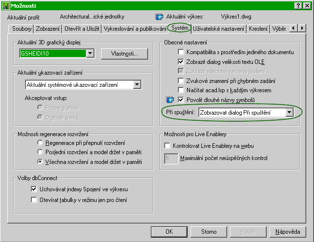

Při spuštění AutoCAD automaticky otvírá nový výkres. Otvírání tohoto výkresu probíhá jedním z následujících způsobů:
  1. Je-li v příkazovém řádku nastavena pomocí přepínače /t šablona, pak je nový výkres založen na této šabloně.
  2. Pozn. Nastavení přepínačů zjistíme, jestliže nad ikonou AutoCADu stiskneme pravé tlačítko a podíváme se na vlastnosti. V případě potřeby si můžeme vytvořit více ikon s různými hodnotami přepínačů.
  3. Nenasnastane-li případ 1., pak závisí na nastavení „Zobrazovat/Nezobrazovat dialog Při spuštění“ v příkazu Nástroje – Možnosti.

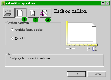

Dialog „Vytvořit nový výkres“
Tento dialog dává tři možnosti, jak začít nový výkres:
  1. Začít od začátku
  2. Zvolíme pouze typ měrných jednotek (anlické/metrické).
  3. Použít šablonu
  4. Otevře se okénko s adresářem obsahujícím standardní šablony a můžeme si některou vybrat. Pokud chceme šablonu z jiného adresáře, je k dispozici tlačítko
  5. Použít průvodce
  6. Průvodce nám dá na výběr mezi rychlým nastavením a pokročilým nastavením.
    Při rychlém nastavení pouze zvolíme, jaké chceme délkové měrné jednotky a velikost kreslicí plochy. Ostatní nastavení se vezme podle šablony acadiso.dwt.
    Při pokročilém nastavení určujeme délkové měrné jednotky a jejich přesnost, jednotky, přesnost a směr měření úhlů, umístění úhlu 0 a velikost kreslicí plochy.

Pokud je v „Možnostech“ nastaveno „Zobrazovat dialog Při spuštění“, pak se po zadání příkazu tento dialog zobrazí a pokračujeme tímto dialogem (viz dříve).
Jestliže je nastaveno „Nezobrazovat dialog Při spuštění“, pak se otevře okno s nabídkou šablon, ze kterých vybereme tu potřebnou. Stiskem tlačítka se zavře dialogové okno a otevře se nový výkres založený na vybrané šabloně. Vedle tlačítka je malá rozbalovací šipka, která ukrývá možnost otevřít nový výkres s metrickými nebo anglickými jednotkami bez šablony .

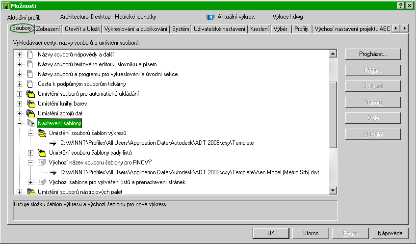

Příkaz RNový [QNew]
Tento příkaz pro vytvoření nového výkresu najdeme pod tlačítkem .
Pokud je pro tento příkaz nastavena šablona v dialogu „Možnosti“ (viz obrázek výše), otevře se nový výkres založený na této šabloně.
Jestliže není nastavena tato šablona, příkaz RNOVÝ se chová shodně s příkazem NOVÝ (tj. závisí na nastavení „Zobrazit/Nezobrazit dialog Při spuštění“ v dialogu „Možnosti“).
