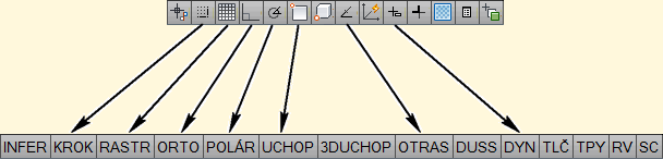

Pomocné kreslicí režimy ovlivňují pohyb kurzoru vedeného myší a tím v určitých případech urychlují práci. Zapínají a vypínají se tlačítky ve stavovém řádku okna AutoCADu. Aktuální nabídka pod pravým tlačítkem myši skrývá ke každé kreslicí pomůcce její nastavení. V kontextové nabídce tlačítek najedeme také přepínání mezi obrazením ikon a textu.
Pomocné režimy lze zapínat, vypínat a nastavovat kdykoli, tedy i během kreslicího nebo editačního příkazu.
Zapnuté pomocné režimy nemají vliv na zadávání bodů z klávesnice.

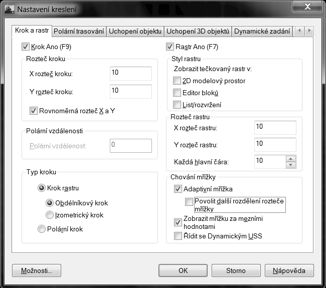

Krok
Krokování zapínáme a vypínáme tlačítkem KROK [SNAP] v informační liště při dolním okraji okna nebo funkční klávesou F9.
Zapnutí kroku způsobí, že kurzor vedený myší bude „poskakovat“, myší bude možné zadat jen body pomyslné sítě.
Dialogové okno pro nastavení velikosti kroku se zobrazí po volbě Nastavení [Settings] z aktuální nabídky pravého tlačítka myši nad tlačítkem KROK [SNAP].
Mřížka
Tlačítkem RASTR [GRID] v informační liště při dolním okraji okna nebo funkční klávesou F7 zobrazíme /vypneme/ v 2D kreslicím prostoru bodovou nebo čárovou mřížku. Čárová mřížka je výchozí, tečkovanou je třeba zapnout v nastavení rastru.
Rozteče mřížky se nastavují ve stejném okně jako krok. U čárové mřížky se nastavuje, které čáry májí být hlavní, tj. výraznější. Např. 5 znamená, že každá pátá čára je výraznější.
Mřížka je pouze vizuální pomůcka, bez zapnutého kroku nemá vliv na pohyb kurzoru. Bývá zvykem ji nastavit souhlasně s krokem.
Kdybychom v nastavení zapli Adaptivní mřížku a zároveň Povolit další rozdělení rozteče, pak se nebude dodržovat nastavená rozteč a hustota mřížky bude přizpůsobovat zoomování.
