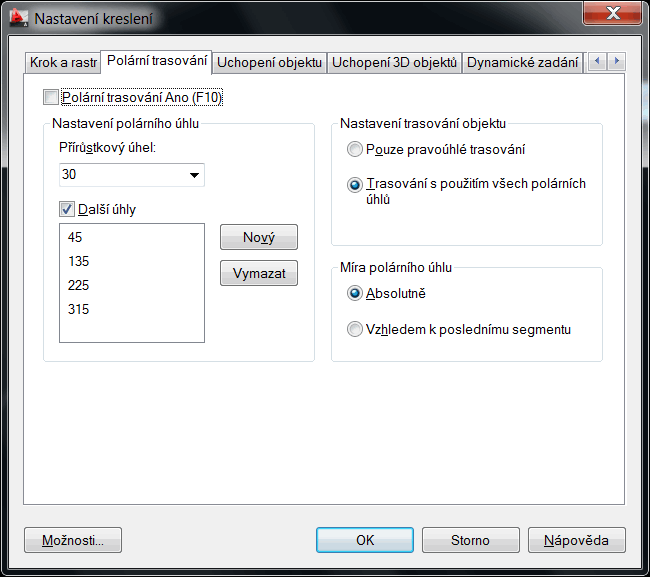

Polární trasování
Polární trasování je pomůcka, která umožňuje zadat myší bod, jehož spojnice s předchozím bodem má určitý nastavený úhel. Speciálně lze kreslit úsečky s určitou směrnicí.
V nastavení polárního trasování nastavíme úhel, jehož násobky budou při trasování používány. Kromě toho můžeme ještě definovat několik dalších úhlů. Při nastavení úhlů podle obrázku se při pohybu myši během kreslení objeví tečkovaná přímka vždy, když pomyslná přímka spojující kurzor s předchozím zadaným bodem má úhel 30°, 45°, 60° atd.
Trasované úhly mohou být měřěny buď absolutně nebo relativně vzhledem k předchozímu nakreslenému úseku.
K zapnutému polárnímu trasování můžeme ještě zapnout polární krok. Pak se budou při pohybu myši podél tečkované přímky upozorňující na některý z nastavených úhlů objevovat ještě malé čtverečky v bodech odpovídajících nastavenému polárnímu kroku. Zapnutí polárního kroku a polárního trasování umožňuje krokování v polárních souřadnicích.

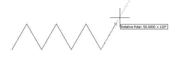

Příklad na polární trasování a polární krok – nakreslení pravidelné „klikaté“ čáry.
Příkazem KŘIVKA [PLINE] chceme nakreslit polyčáru, jejíž jednotlivé segmenty mají určitou délku a jdou pod určitým úhlem.
Nastavíme potřebný úhel pro polární trasování a polární krok. Polární trasování i krok zapneme. Kreslíme myší tak, že ukazujeme na body, které se nám během kreslení nabízejí.
