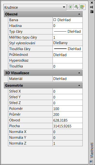

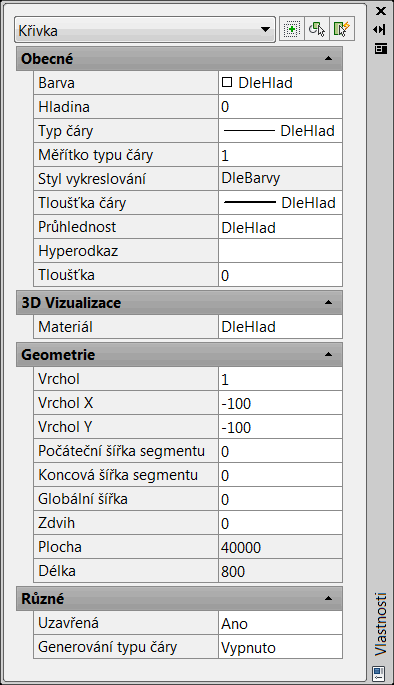

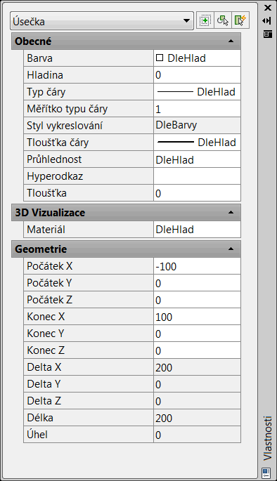

Pro některé objekty se paleta Vlastnosti zobrazí dvojklikem na objekt. Vždy najdeme vlastnosti v kontextové nabídce objektu (dole).
Např. palety vlastností pro úsečku, kružnici a křivku vypadají takto:

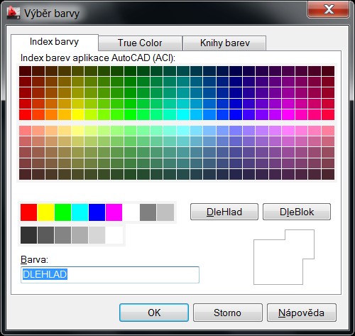

Nově kreslený objekt má aktuální barvu. Nastavení aktuální kreslící barvy – – vidíme na panelu nástrojů „Vlastnosti objektu“ [Object Properties], který je standardně zobrazen v horní části okna. Výchozí barvou je logická barva „DleHlad“ [ByLayer], tj. objekt je vykreslen barvou, která je přiřazena jeho hladině. Ještě existuje jedna logická barva – „DleBlok“ [ByBlock]. Pokud dáváme objektu jinou barvu, než má hladina, ve které leží, pak volíme ze sedmi základních barev, které jsou i pojmenované (červená, žlutá, zelená, světle modrá, modrá, fialová, bílá/černá) [red, yellow, green, cyan, blue, magenta, white/black], nebo „Vybereme barvu“ jinou – kteroukoli z dalších barev podle tabulky barev.
Barva 7 je bílá nebo černá. V editoru je označovaná jako bílá a podle nastavení pozadí obrazovky je buď bílá nebo černá. Na papíře je samozřejmě černá a také je tak pojmenovaná ve vykreslovacích stylech.
Každé barvě je přiřazeno číslo, kterému se říká „Index barev AutoCADu“ [AutoCAD Color Index – ACI]. Toto číslo je jakýmsi identifikátorem barvy. Barvy 1–7 jsou výše vyjmenované základní barvy, 8 a 9 jsou standardní odstíny šedé. Barvy v zobrazené tabulce barev mají indexy 10 až 249. Čísla 250 až 255 jsou použita pro odstíny šedé.
