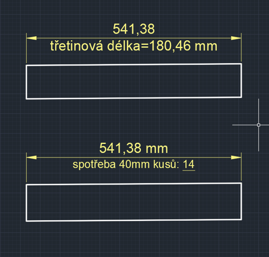

Výsledkem mohou být např. takovéto vypočítávané kóty:

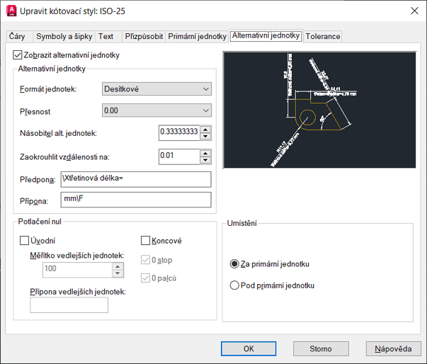

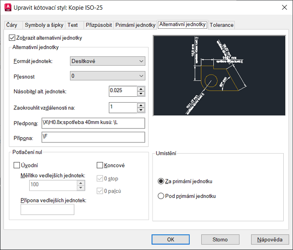

Jak na to? Nejprve je potřeba v příkazu KÓTYSTYL vytvořit pomocný kótovací styl, ve kterém provedeme potřebná nastavení.

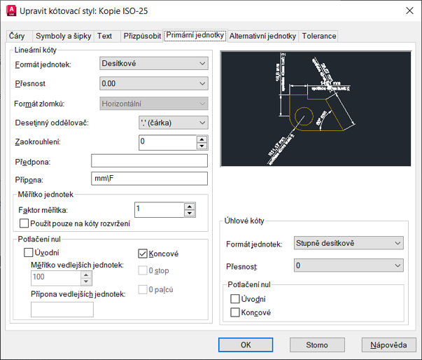

Na kartě Primární jednotky nastavíme Příponu (Suffix) na "\F", popř. " mm\F". Proč "\F"? To je jeden z řídicích kódů pro formátování textu (viz Tip 8639) - přepíná font textu a AutoCADu vlastně říká "považuj následující text za název fontu" - tím efektivně "vypnete" automaticky vkládaný text "[" (až do nalezení středníku nebo jiného řídicího znaku).
Další potřebné nastavení už bude závislé na vámi požadovaném "výpočtu" alternativního délkového údaje. Např. pokud chcete zobrazovat třetinovou délku odměřeného údaje kóty, nastavte "Násobitel alternativních jednotek" na 0.333333 a požadovanou Přesnost a Zaokrouhlení. Nastavte požadovanou předponu (kód "\X" znamená podlomení pod kótovací čarou) a v příponě opět použijte na konci "\F", abyste vypnuli automaticky vkládanou závěrečnou hranatou závorku ("]").
Nebo pokud chcete vypočítávat odhadovanou spotřebu kusů panelů, trubek, plotových tyčí, apod. na zakótovanou délku, použijte výpočet s koeficientem určujícím vztah délky geometrie a délky daného dílce - např. u 40mm dílců bude násobitel 0.025 (1/40). Opět nastavte Přesnost a Zaokrouhlení - v tomto případě nejspíše "0" a "1". V poli Předpona a Přípona můžete využívat i další řídicí znaky, např. "\H" pro výšku textu nebo "\L" pro podtržení.
Výsledné chování kóty s tímto kótovacím stylem je například takovéto:
