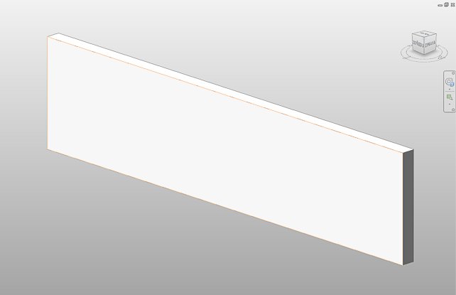

Využití globálního parametru pro úpravu výšky obkladu.
A - odpověď Při použití nástroje Rozdělit plochu pro zákres keramického obkladu lze ve verzi Revitu 2016 R2 využít globální parametr pro snadnou modifikaci jeho výšky.

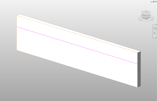

Na kartě Upravit na panelu Geometrie vyberte nástroj Rozdělit plochu.
Následně vyberte plochu stěny, na kterou se bude aplikovat keramický obklad.
Z kontextové nabídky na panelu Kreslit si vyberte nástroj Čára a rozdělte vybranou plochu stěny na dvě části, přičemž čára dělení bude reprezentovat horní hranu obkladu. Potvrďte režim úprav.

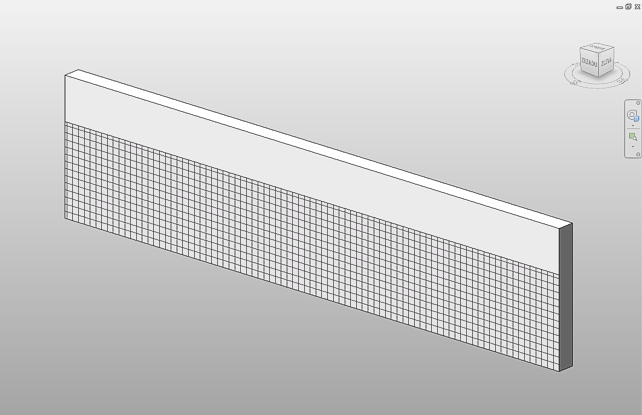

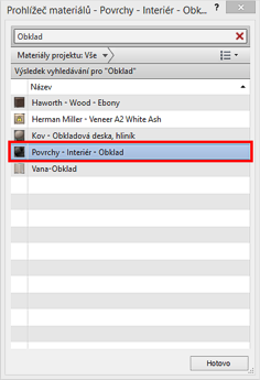

Nyní najeďte na kartu Upravit a na panelu Geometrie vyberte nástroj Malba.
Otevře se okno Prohlížeč materiálu, ze kterého si můžete vybrat materiál obkladu.
Tento materiál aplikujete na rozdělenou plochu stěny, tím docílíte, že daná plocha převezme šrafovací vzor materiálu.

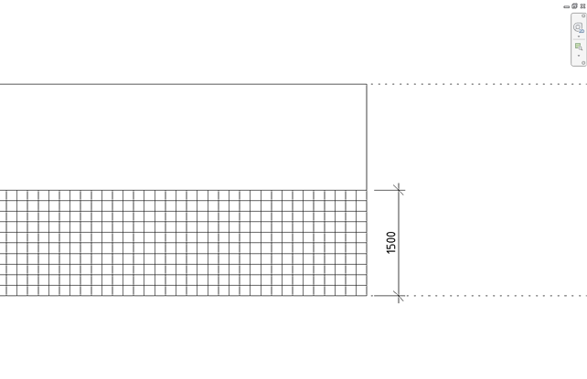

Nyní stačí najet v Prohlížeči projektu na pohled, který zobrazuje nově vytvořený keramický obklad, a horní hranu obkladu okótujeme k podlaží popřípadě k úrovni čisté podlahy.

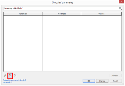

Nyní je nutné najet na kartu Správa a na panelu Nastavení vybrat nástroj Globální parametry.
Vytvoříme si nový globální parametr, který si nazveme Výška obkladu.

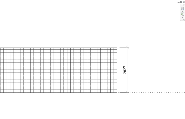

Potvrdíme OK a pro nově vytvořený globální parametr zadáme hodnotu 1500. Nyní najedeme do prohlížeče projektu a vybereme si pohled, ve kterém jsme si okótovali výšku obkladu. Označíme si danou kótu a na Řádku možností si vybereme v kolence štítek daný vytvořený globální parametr, který jsme si nazvali Výška obkladu.
Výška obkladu se automaticky upraví dle zadání globálního parametru.
Nyní je obklad vázán na hodnotu globálního parametru a lze jej pohodlně modifikovat. Danou kótu lze přes funkci Skrýt v pohledu vypnout tak, aby se ve výkresu nezobrazovala. Tuto funkci naleznete na kartě Upravit na panelu Pohled, nebo stačí po označení kóty kliknout pravé tlačítko myši a vybrat tuto možnost. Pokud bude nutné zobrazit tuto vazbu, lze použít jednak nástroj Zobrazit skryté prvky nebo Zobrazit vazby, oba tyto nástroje lze najít na panelu zobrazení.
