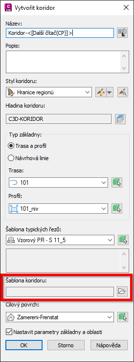

Využití šablony koridoru

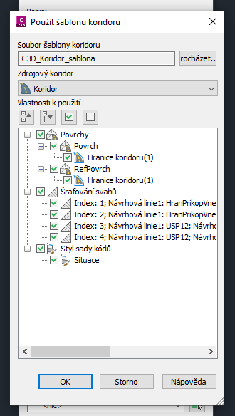

A - odpověď Šablona koridoru v Civilu 3D (neplést se Šablonou typických řezů) umožňuje nastavení koridorů přenést z jednoho na druhý, napříč výkresy a ušetří vám čas při nastavování např. povrchů z koridoru nebo při šrafování svahů.
Z vybraného koridoru je možné přenést definici koridorových povrchů včetně volby jejich hranic, šrafování svahů nebo nastavení sady kódů.
Civil3D
