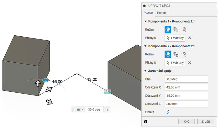

Vzdálená vazba komponent (spoj s odsazením).
A - odpověď Pokud potřebujete ve Fusion modelu vytvořit odsazenou vazbu dvou komponent, tedy ne přímo "tělo na tělo", ale v určité vzdálenosti nebo s natočením, použijte odsazení spoje.
Použijte 3D MODEL > SESTAVIT > Spoj (Joint, klávesa J) a po výběru geometrie komponent rozbalte sekci Zarovnání spoje. Zde zadejte požadované odsazení nebo úhel.
Fusion360
