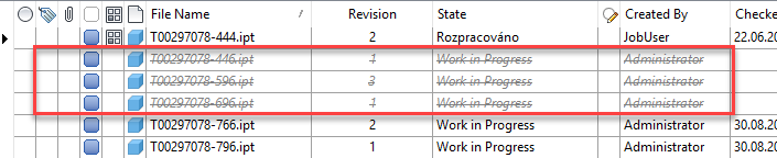

A - odpověď Pokud se v systému správy dokumentů Autodesk Vault dostanete do situace, kdy je nějaký dokument vydán pro uživatele, který jej nemůže zařadit zpět (dlouhodobá nepřítomnost, ukončení pracovního poměru, apod.), nebo je třeba dokument zpracovat urgentně, můžete využít funkce násilného odebrání rezervace.

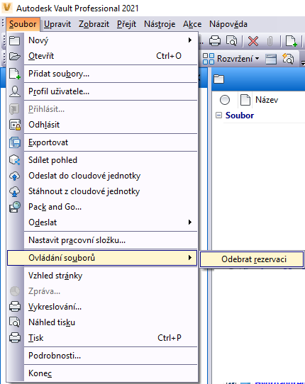

Tato funkce je vyhrazena pro účet správce (Administrator). Přihlaste se ve Vault klientu do účtu správce, vyberte daný dokument a v menu Soubor v položce Ovládání souborů najdete funkci "Odebrat rezervaci". Ta provede operaci "Zrušit vydání", takže případné předchozí lokální změny daného dokumentu nebudou zařazeny zpět do úložiště Vaultu.
