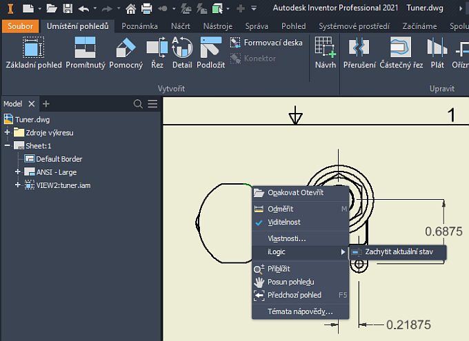

A - odpověď Jednou z novinek Inventoru 2021 je "zachycení aktuálního stavu", funkce v kontextové nabídce u geometrických prvků ve výkresovém prostředí Inventoru.

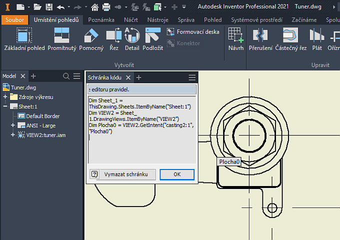

Vo volbě funkce "Zachytit aktuální stav" se vygeneruje iLogic kód pro programový přístup k danému vybranému prvku geometrie, např. hraně, ploše, apod.
Tento fragment kódu pak můžete využít pro zpracování onoho prvku ve vašem předpisu iLogic. Funkce tak ulehčuje programování maker iLogic.
