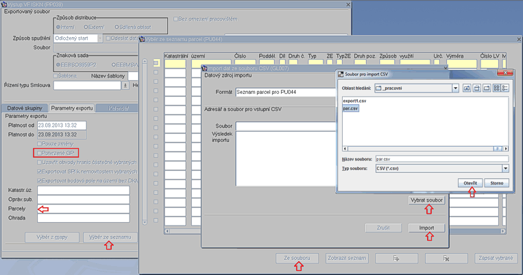

Zadání seznamu parcel pro VF ISKN - export VFK.
A - odpověď Pokud používáte aplikace CADstudio VFK Import nebo Záborák, pomocí následujícího postupu může operátor ČÚZK vyexportovat z dat ČÚZK soubor VFK obsahující data pro zadaná čísla parcel.
VFK-ISKN
Uvedený postup vytvoří z CSV souboru (soupisu) čísel parcel požadovaný VFK soubor s katastrálními daty. Vyžádaný VFK soubor pak již můžete pomocí výše uvedených aplikací CAD Studia načíst do AutoCADu Map, Civil 3D nebo jiné projekční aplikace založené na AutoCADu.
