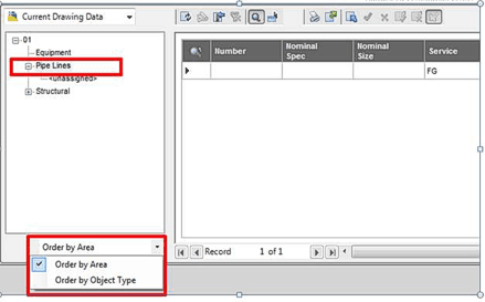

Zadání vlastností trasy v AutoCAD Plant 3D.
A - odpověď V případě, že vlastnosti trasy (p3d Line Group) - jako je Service, Insulation a další - nejsou součástí tagu, je jediná možnost jak tyto hodnoty zadat, pomocí Data Manageru. Je však třeba změnit strom zobrazení v Data Manageru následovně:
Otevřete Data Manager a v levém spodním rohu rozbalte roletovou nabídku a změňte volbu zobrazení na „Order by Area“. Parametry celé trasy pak lze měnit v uzlu „Pipe Line“.
