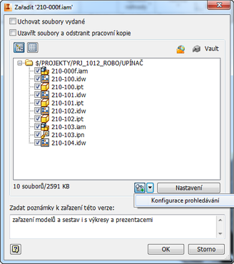

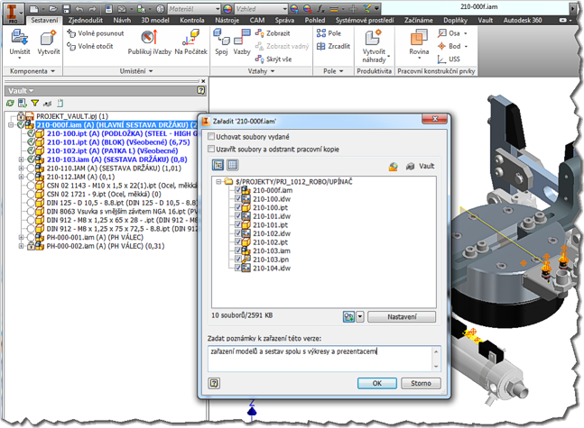

Zařazení výkresu spolu s modelem do Vaultu.
A - odpověď Chcete-li při zařazování modelu sestavy nebo součásti Inventoru zařadit (uložit) do Vaultu i výkres modelu (IDW/DWG), popřípadě další související soubory Inventoru (např. IPN), použijte odpovídající tlačítko volby zhruba uprostřed dialogu Zařadit. Nastavíte si, jaké soubory se mají hledat (prezentace, výkresy IDW/DWG) a případně kde se mají hledat.
Zahrnuté typy souborů:
Výsledné zařazení modelu a výkresů:
