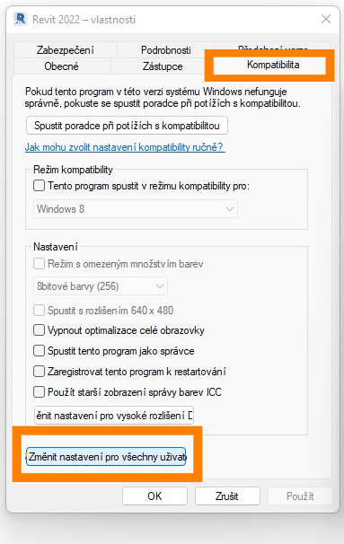

Stalo se vám někdy, že se při pokusu o rozdělení pohledů do dlaždic, nebo při dokování oken vlastností či prohlížečů zasekl a ukončil (tzv. 'spadl') Revit 2022?

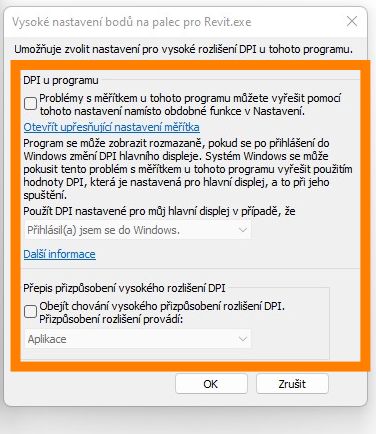

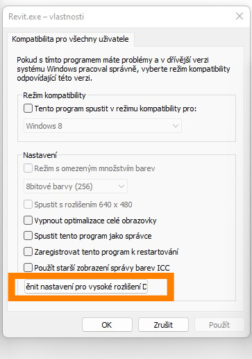

Je dost možné, že je to jen vinou nastavení vysokého rozlišení pro aplikaci Revit (zejména ve Windows 11). Stačí si zkontrolovat, zda ve vlastnostech aplikace (pravé tlačítko myši na spouštěcí ikoně > Vlastnosti) nemáte nastaven přepis přizpůsobení vysokého rozlišení DPI - volba "Přepis přizpůsobení vysokého rozlišení DPI" musí být vypnutá. Problém se může vyskytnout na verzi Revitu 2022 na strojích s vícero grafickými kartami (testováno na kombinaci NVIDIA Quadro RTX 3000 + Intel(R) UHD Graphics 630).
