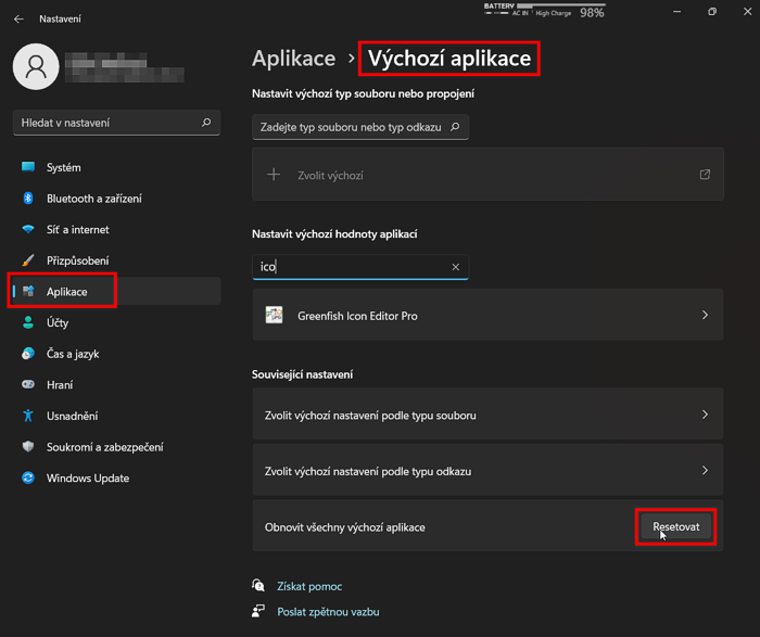

Zástupce Civil 3D - Czech nezobrazuje správnou ikonu
A - odpověď Na ploše Windows (desktop) i v nabídce Start je vidět ikona aplikace s jiným obrázkem než např. klasické "C" na fialovém nebo modrém poli (pro Civil 3D).
Pokud má formát/typ souboru .ico přiřazený výchozí program k otevírání souboru, tak ikony mohou zobrazovat obrázek přiřazený výchozímu programu, nikoliv původní obsah .ico souboru. Pro nápravu je nutné resetovat nastavení výchozích aplikací ve Windows > Aplikace > Výchozí aplikace > Obnovit všechny výchozí aplikace.
