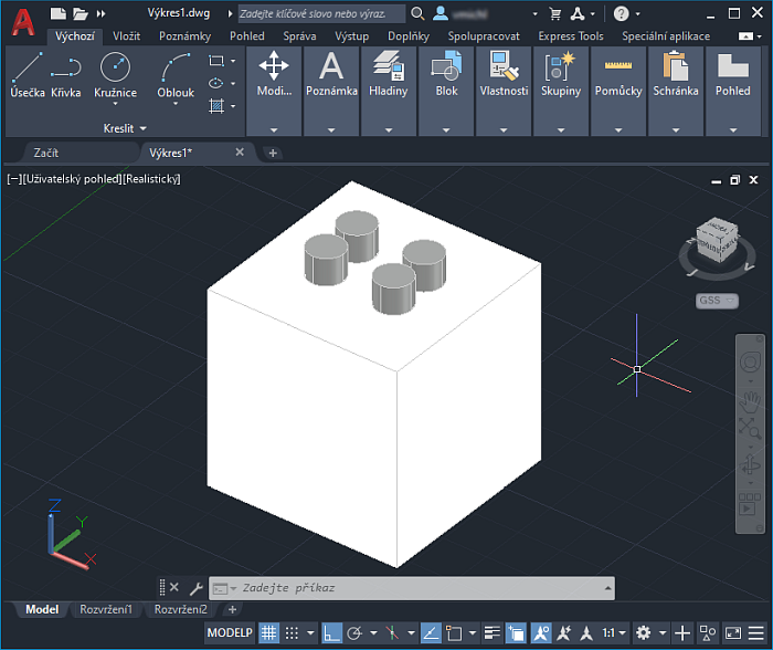

Zcela bílé zobrazení modelu v realistickém zobrazení AutoCADu.
A - odpověď Je možné v AutoCADu nastavit barvu plochy objektu (např. krychle) na úplně bílou v režimu realistického zobrazení? A také při tisku?

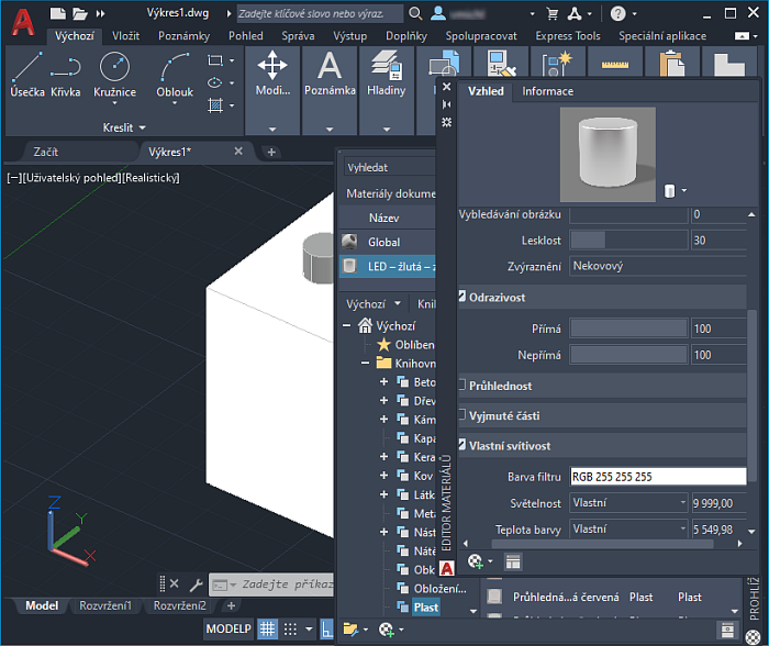

Realistické zobrazení 3D modelů využívá osvětlení, takže pro plně bílé (nevystínované) zobrazení je nutné buď scénu patřičně nasvítit, nebo modelu přiřadit svítící (luminiscenční) materiál. V materiálovém editoru vyjděte např. z materiálu zapnuté LED diody, změňte mu barvu na bílou, zvyšte jeho svítivost a odrazivost - pak bude ona krychle po přiřazení tohoto materiálu zobrazena nějak takto (zapnuto zvýraznění hran):
