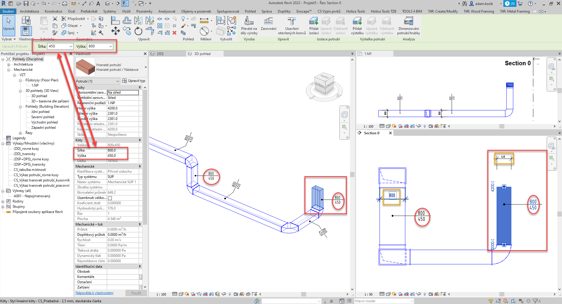

Zdánlivě opačný popis potrubí v řezu v Revitu.
A - odpověď Potrubí o rozměru např. 630x400 mm je v půdorysu označeno správným štítkem [630x400], ale v řezu je totéž potrubí označeno stejným štítkem [630x400], i když hodnota štítku má být [400x630].

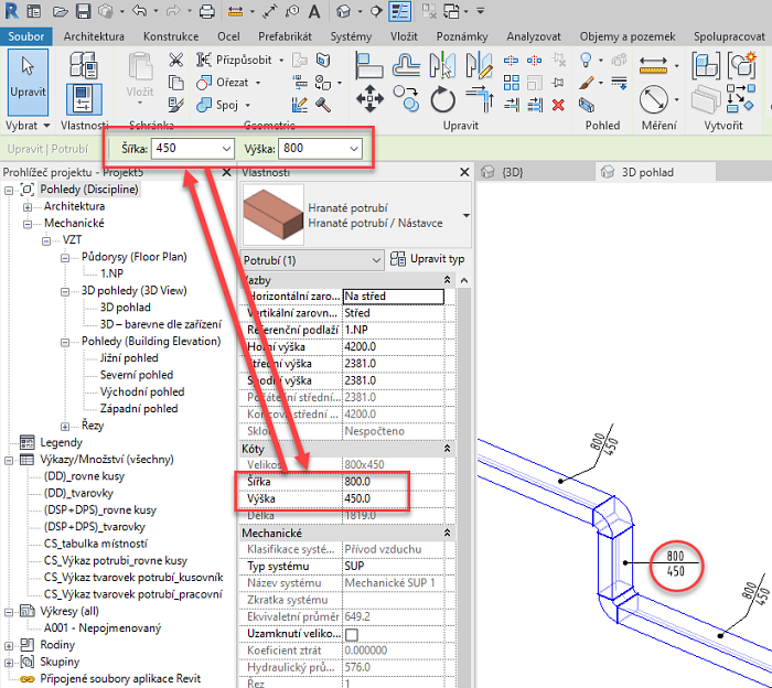

Pokud vymodelujete potrubí v půdorysném zobrazení a poté jej označíte štítkem šířky/výšky, zobrazí se tento štítek v půdorysném zobrazení správně. Pokud však budete pokračovat v návrhu potrubí v úseku a označíte potrubí stejným štítkem v tomto úseku, pak se bude zdát, jako by byl štítek v tomto úseku otočen, což není tak docela pravda, protože při pohledu na 3D zobrazení je šířka/výška navrhovaného potrubí vždy relativní vůči trajektorii jeho návrhu - podrobněji viz přiložený snímek obrazovky.
Označíte-li takto navržené potrubí v řezu, všimnete si, že hodnoty šířky/výšky v panelu nastavení (podbarvené zeleně) a stejné hodnoty v panelu vlastností jsou otočené (opět viz snímek obrazovky). To znamená, že hodnoty na panelu nastavení (zeleně podbarvené) jsou vždy vztaženy k aktuálnímu zobrazení a hodnoty na panelu vlastností jsou vždy vztaženy k celkové trajektorii návrhu potrubí.
Popiska šířky/výšky potrubí se ale umí podívat jen na parametry v panelu vlastností - tj. v řezu se zdánlivě hodnoty štítku zobrazí jako prohozené, ale toto chování je správné, protože šířka a výška potrubí je vždy jen jedna pro konkrétní potrubí, a pokud by se štítek v řezu choval opačně, pak by šířka/výška potrubí měla jiné hodnoty, které by byly relativní pro konkrétní zobrazení, a ne pro konkrétní potrubí.
Pokud byste chtěli štítek, který by v řezu zobrazoval kvazi vyměněné hodnoty, vytvořte nový typ štítku, kde pouze prohodíte popisky šířky a výšky.
Pro lepší pochopení viz výše uvedený snímek obrazovky (zvětšete kliknutím). Translated with www.DeepL.com/Translator (free version)
