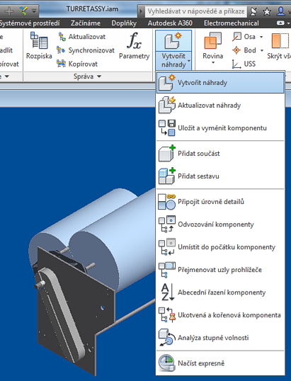

Zefektivnění sestavy použitím aktualizovaných náhrad.
A - odpověď Pro zvýšení výkonu větších sestav obsahujících podsestavy lze s výhodou využít funkci "Vytvořit náhrady". Tuto funkci najdete v prostředí sestav, v panelu Sestavení > Produktivita.
Tato funkce umožňuje vytvořit náhradní, obalovou úroveň detailů (LOD) z každé podsestavy v hlavní, nejvyšší sestavě. V hlavní sestavě rovněž vytvoří novou úroveň detailů, která přepne zobrazení sestavy na takto vytvořené náhradní obalové součásti.
Funkcí "Aktualizovat náhrady" pak lze udržovat aktuální podobu náhradních obalových součástí. Sestava se tak v této úrovni detailů zjednoduší na jedinou úroveň struktury.
