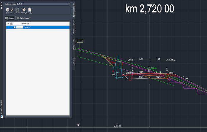

Najednou mám všechny entity výkresu zobrazeny šedou barvou. Proč?
V případě Mapu 3D nebo Civilu 3D jde pravděpodobně o zapnutou stylizaci výkresu. Pro obnovení standardního zobrazení je nutné vyvolat příkaz MAPWSPACE, tím dojde k otevření nabídky, palety Podokno úlohy a zde je potřeba odškrtnout řádek Default.
