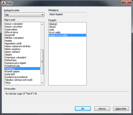

V AutoCADu můžete plné jméno získat pomocí dynamického textového pole s proměnnou "Login" - kód:
%<\AcVar Login \f "%tc4">%
zadaný v textu či atributu zobrazí plné jméno uživatele:
