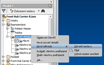

A - odpověď Rozsáhlé sestavy v Inventoru mohou klást zvýšené nároky na paměť a procesor. Pokud potřebujete zefektivnit práci s velkými sestavami, jednou z cest je jejich zjednodušení pomocí úrovně detailů (reprezentace). To ovlivňuje které součásti sestavy budou načítány do paměti.
Úroveň detailů můžete definovat i pomocí tzv. náhrad (substitucí). Náhradu vytvoříte pomocí funkce "Nová náhrada" v Úrovni detailů ve stromu sestavy. Použijte volbu "Odvodit sestavu":

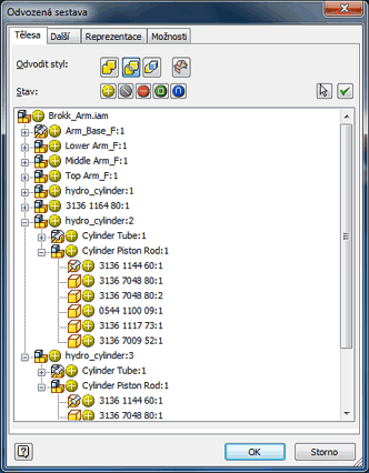

Po určení šablony pro IPT soubor náhrady se zobrazí dialog "Odvozená sestava", kde určíte které podsestavy a součásti budou zahrnuty do náhrady. Doporučujeme zachovat švy mezi plochami (druhá ikona v "Odvodit styl"). Podstatná je volba "Režim redukované paměti" na kartě Možnosti. Na kartě Reprezentace můžete určit která zobrazení návrhu, polohové reprezentace a úrovně detailu budou zahrnuty v nové odvozené náhradě.
Tlačítkem OK vytvoříte náhradu a ta převezme roli původních komponent sestavy.
