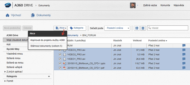

A - odpověď Prostředí webového úložiště Autodesk A360 umožňuje zkopírovat uložená data do vybraného projektu v aplikaci A360 Team. Jak zkopírovat z A360 Drive do A360 Team?
A360 Drive, bezplatná služba cloudového úložiště CAD dokumentů synchronizovatelného s desktopovými CAD aplikacemi Autodesku, je součástí většiny aktuálních verzí produktů Autodesku a službu si můžete zřídit i samostatně (úložiště 5GB, se Subscription pak 25GB). A360 Drive můžete využívat pro jednoduchou správu a sdílení CAD dokumentů v různých formátech. Pokud potřebujete stávající dokumenty překopírovat do některého probíhajícího projektu v systému správy projektů A360 Team, můžete po výběru souborů nebo složky použít volbu funkce Akce > Kopírovat do projektu služby A360 v horním menu:

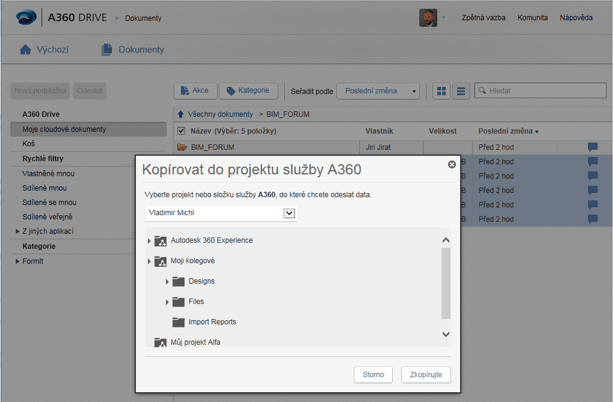

Funkce zobrazí dialog s výběrem projektu a případné podsložky ve vybraném projektu.
Po potvrzení dojde na pozadí k překopírování (zpřístupnění) vybraných dokumentů do A360 Team.
