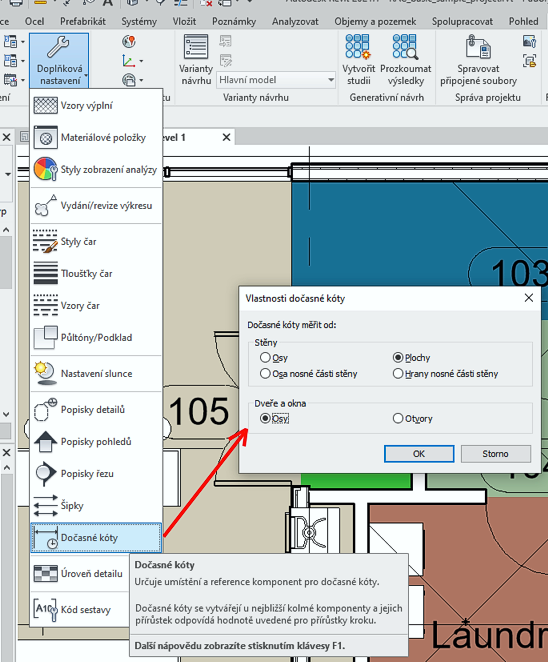

Při kreslení nebo úpravách geometrie modelu vytváří Revit dočasné kóty zobrazující vztah k okolní geometrii pro přesné umístění. Pokud vám nevyhovuje metoda uchopování okolní geometrie - např. chcete dveře posouvat nikoliv vůči otvoru, ale vůči jejich ose, můžete chování dočasných kót změnit.
Nastavení najdete v ribbonu Správa > Nastavení > Doplňková nastavení > Dočasné kóty (Temporary Dimensions).
V dialogu "Vlastnosti dočasné kóty" nastavte požadované chování pro stěny a pro okna a dveře.
