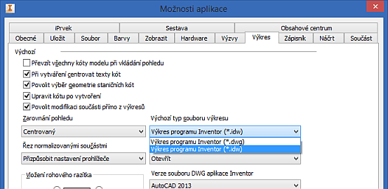

Změna výchozího formátu výkresu v Inventoru (IDW/DWG).
A - odpověď V Inventoru verze 2015 se změnila volba výchozího souborového formátu pro generování nových výkresů. Pokud tvorbu výkresu zahájíte například z horního panelu rychlého přístupu (QAT), bude implicitně vytvořen výkres ve formátu DWG.
Pokud chcete přepnout implicitní formát Inventoru zpět na IDW, nastavte si tuto volbu v dialogu "Možnosti aplikace" na kartě Výkres - viz:
Volbu můžete rovněž přednastavit do vaší síťové instalace pomocí XML souboru exportovaných nastavení - tento soubor můžete zahrnout do konfiguračních nastavení při tvorbě obrazu rozmístění.
