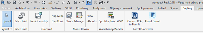

A - odpověď Od Revitu 2018 jsou kromě samotného software v procesu instalace automaticky zahrnuty i následující doplňky (add-ins):
  • Batch Print for Revit (dávkový tisk)
  • eTransmit for Revit (ePřenos)
  • Revit Model Review
  • Worksharing Monitor for Revit
Najdete je na kartě Doplňky:
V předcházejících verzích Revitu (2017 a starší) byly tyto doplňky k dispozici také, ale bylo je nutné instalovat samostatně, zvlášť (z externích zdrojů – např. Autodesk Apps nebo Autodesk Account).
