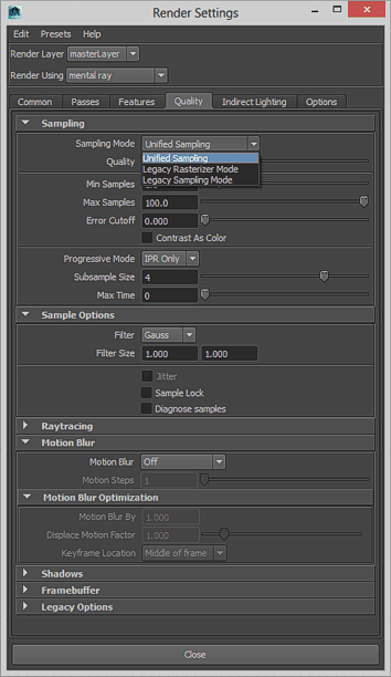

Změny ve výchozím nastavení Autodesk Maya 2014.
A - odpověď Verze Autodesk Maya 2014 přináší některé změny ve výchozím nastavení rendereru mental ray. Mental ray je totiž ve verzi 2014 jako samostatný (a samostatně aktualizovatelný) plugin modul. Pomocí dalšího modulu lze do Maya 2014 doplnit např. i nVidia iRay (0x1).
Výchozí renderovací metodou (samplování) je nyní "Unified Sampling" namísto starší anti-aliasing mřížky. Při výpočtu nepřímého osvětlení lze kombinovat metody "Final Gathering" a "Irradiance Particles", zvýšila se hloubka raytracingu a raytrace stíny jsou implicitně zapnuty.
