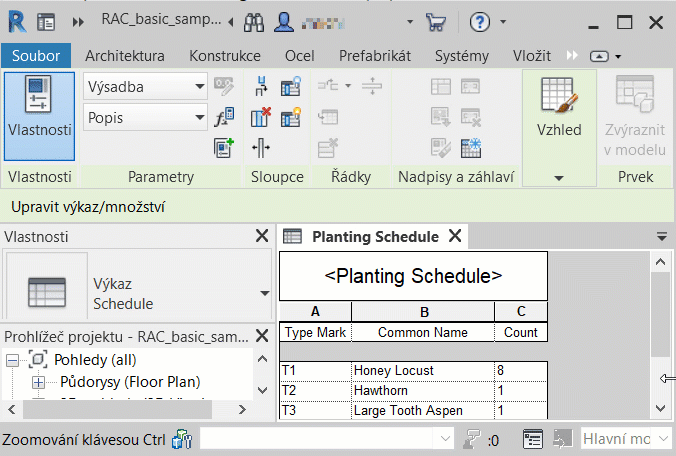

Zmrazení záhlaví při procházení dlouhých výkazů Revitu.
A - odpověď V Revitu 2021 můžete nastavit zmrazení záhlaví (popisů sloupců) ve výkazech, což usnadní orientaci při procházení (scrolování) delších tabulek výkazů.
Funkci "Zmrazit záhlaví" přepínající zmrazení polohy záhlaví tabulek najdete v ribbonu v panelu "Nadpisy a záhlaví". Rozdíl v chování je vidět v ukázce:
Nastavená volba je zapamatovaná mezi sezeními Revitu. Můžete si ji rovněž přednastavit v konfiguračním souboru Revit.ini (např. v C:\Users\USERNAME\AppData\Roaming\Autodesk\Revit\Autodesk Revit 2021\):
[Graphics]
FreezeScheduleHeader=1
